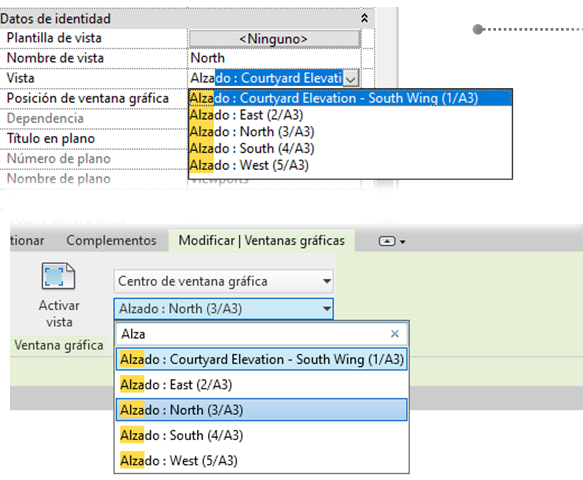

Intercambie la vista actual de un plano directamente desde la lista de vistas.
Se puede intercambiar la vista asociada por otra vista del modelo para las ventanas gráficas colocadas en planos.
Los parámetros de posición Vista y Ventana gráfica están disponibles en Propiedades de vista y en el grupo de la cinta de opciones.
Puede intercambiar la vista actual por cualquier otra compatible directamente desde la lista de vistas en las propiedades o la cinta de opciones. También puede filtrar la lista de vistas y realizar búsquedas en ella.
Al intercambiar una vista, si la ventana gráfica incluye un título de vista, el tamaño y la posición se actualizan para que coincidan con la nueva vista.
