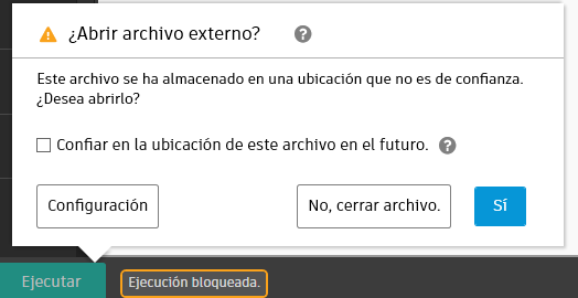

Dynamo no ejecutará un gráfico que no sea de confianza. Al abrir un gráfico de una ubicación que no es de confianza, Dynamo mostrará una advertencia y se bloqueará la ejecución. Puede optar por conceder confianza a un gráfico por sesión o a largo plazo mediante la selección de diferentes opciones en el cuadro de diálogo de advertencia (Figura 1 mostrada a continuación):
Cuadro de diálogo de advertencia de Dynamo
Figura 1: cuadro de diálogo de advertencia de Dynamo
Para conceder confianza temporal al gráfico, seleccione Sí. Esto otorgará confianza hasta que cierre el gráfico. La advertencia se volverá a mostrar la próxima vez que abra el gráfico después de cerrarlo.
Para conceder confianza a largo plazo al gráfico, seleccione la casilla de verificación "Confiar en la ubicación de este archivo en el futuro" y, a continuación, haga clic en Sí. De este modo, se añadirá la carpeta del gráfico a la lista de ubicaciones de confianza y se podrá ejecutar el gráfico. Al abrir gráficos desde una carpeta de las ubicaciones de confianza, el gráfico se abrirá con normalidad y la advertencia de seguridad dejará de mostrarse cuando la carpeta se elimine de las ubicaciones de confianza.
Si selecciona la casilla de verificación y, a continuación, hace clic en "No, cerrar archivo", la ubicación de archivo NO se añadirá a las ubicaciones de confianza.
Una vez que se haya concedido confianza, el gráfico ya no estará bloqueado y podrá ejecutarlo normalmente.
