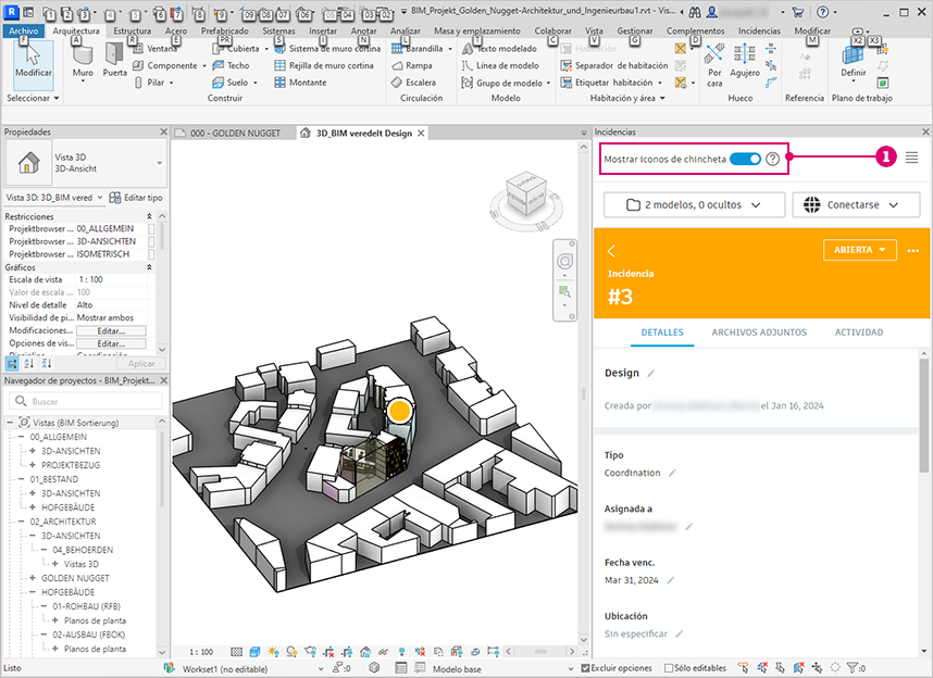

Ver las incidencias de iconos de chincheta
Visualice los iconos de chincheta en el modelo para identificar cuándo se producen incidencias.
Al trabajar con el complemento Incidencias de Revit, seleccione Mostrar iconos de chincheta para resaltar el área del modelo relacionada con la incidencia.
Los iconos de chincheta están visibles para las incidencias 3D, las incidencias 2D y los planos de dibujo.
