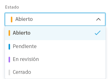

  2. Utilice el menú desplegable Estado para cambiar el estado de una incidencia. Solo los administradores de proyectos de Autodesk Docs, los propietarios y los creadores pueden establecer una incidencia en Cerrada.
