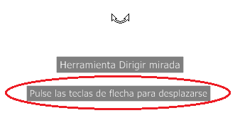

Comportamiento de herramienta Mirar | |
Invertir eje vertical | Invierte la acción arriba y abajo de la herramienta Mirar. Consulte Rotar la vista actual. |
