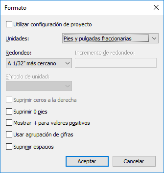

  1. Abra el cuadro de diálogo Formato de unidad en el cuadro de diálogo Unidades de proyecto o en el cuadro de diálogo Editar texto de etiqueta; a continuación, elija un parámetro de longitud o de área, por ejemplo Área de habitación.
  2. Haga clic en . Se abrirá el cuadro de diálogo Formato.
    La opción Utilizar parámetros de proyecto está seleccionada por defecto. Esto significa que el valor se muestra en función del parámetro Unidades del proyecto.
  3. Desmarque Utilizar configuración de proyecto.
  4. En el menú Unidades, seleccione la pertinente unidad de medida para el número. Si la unidad es un valor calculado y se especifica como Tipo de número, seleccione una de las opciones siguientes:
    • General. Muestra el número sin formato.
    • Fijo. Permite redondear el valor.
    • Divisa. Permite redondear el valor y asignarle un símbolo de divisa.
    • Porcentaje. Permite redondear el valor y mostrar el símbolo de porcentaje con el valor.
  5. En el menú Redondeo, seleccione un valor de posición decimal. Si en el menú elige Personalizar, indique un valor en el cuadro de texto Incremento de redondeo.
  6. Si procede, seleccione un Símbolo de unidad o un Sufijo de unidad.
  7. Seleccione Suprimir 0 pies para ocultar ceros a la izquierda en las cotas, por ejemplo 0' 6". Esta opción solo está disponible para pies y pulgadas fraccionarias.
  8. Haga clic en Aceptar.
