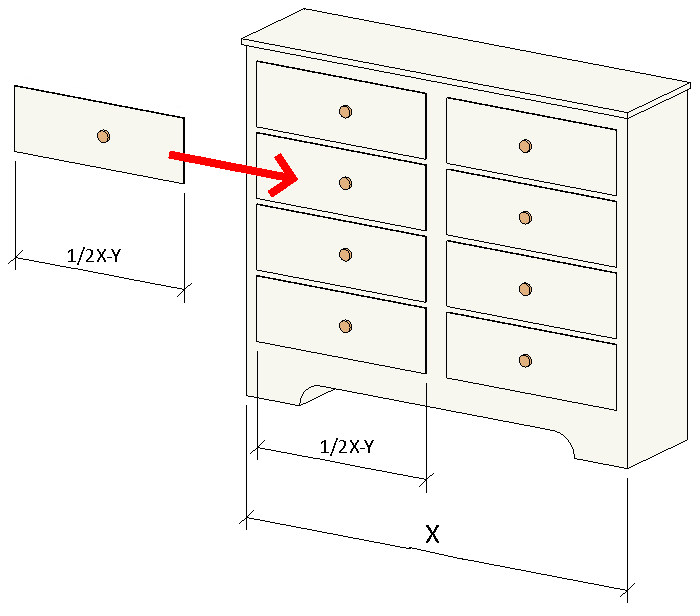

- Una cómoda tiene cajones como familia anidada. El parámetro Anchura de la familia de cómodas se transfiere a la familia de cajones anidada para que se ajuste correctamente en el hueco de la cómoda.
