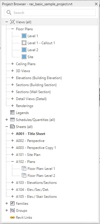

Navegador de proyectos
El Navegador de proyectos muestra una jerarquía lógica de todas las vistas, tablas de planificación, planos, grupos y otras partes del proyecto actual. Al expandir o contraer una rama, aparecen o se ocultan los elementos de niveles inferiores.
Para abrir el Navegador de proyectos, haga clic en la ficha Vistagrupo Ventanasmenú desplegable Interfaz de usuarioNavegador de proyectos, o bien haga clic con el botón derecho en cualquier lugar de la ventana de la aplicación y haga clic en NavegadoresNavegador de proyectos.

Para cambiar la ubicación del Navegador de proyectos, arrastre la barra de título de este elemento. Para cambiar su tamaño, arrastre un borde. Los cambios de tamaño y ubicación del Navegador de proyectos se guardan y se restauran cuando se reinicia la aplicación.

Vistas, tablas de planificación y planos
Si desea... Debe...
abrir una vista hacer doble clic en el nombre de la vista, o hacer clic con el botón derecho sobre el nombre y seleccionar Abrir en el menú contextual.
El nombre de la vista activa se muestra en negrita.
Nota: Al hacer doble clic rápidamente, se abre la vista. Al hacer doble clic lentamente, se cambia el nombre de la vista.
El comando Abrir admite la selección múltiple de vistas, tablas gráficas de planificación de pilares, leyendas y tablas de planificación.
Para los tipos de vista que admiten la colocación en más de un plano, se abrirá cada plano en el que aparezca la vista.
Al utilizar Abrir en más de una vista, se muestra un cuadro de diálogo de confirmación. Este incluye una opción para "Abrir siempre múltiples vistas" a fin de que no se le solicite de nuevo esta acción.
abrir el plano en el que se coloca una vista hacer clic con el botón derecho en el nombre de la vista y seleccionar Abrir plano.
Si la opción Abrir plano está desactivada en el menú contextual, la vista no se incluye en un plano o es una tabla de planificación o vista de leyenda, que se pueden insertar en más de un plano.
Al utilizar Abrir plano en más de una vista, se muestra un cuadro de diálogo de confirmación. Este incluye una opción para "Abrir siempre múltiples planos" a fin de que no se le solicite de nuevo esta acción.
añadir una vista a un plano arrastrar el nombre de la vista hasta el nombre del plano o hasta el plano en el área de dibujo.
También puede hacer clic con el botón derecho en el nombre del plano y seleccionar Añadir vista en el menú contextual. En el cuadro de diálogo Vistas, seleccione la que desee añadir y haga clic en Añadir vista a plano.
Tras llevar a cabo una de estas operaciones, el plano está activo en el área de dibujo y la vista añadida se muestra como ventana gráfica. Conforme se mueve el cursor, la ventana gráfica se mueve con él. Cuando la ventana gráfica se halle en la ubicación deseada dentro del plano, haga clic para colocarla.
suprimir una vista de un plano hacer clic con el botón derecho en el nombre de la vista, bajo el nombre del plano, y hacer clic en Eliminar del plano. El comando admite la selección múltiple. Si desea eliminar dos o más vistas, se abre un cuadro de diálogo de confirmación. Puede optar por eliminar siempre varias vistas.
crear un plano hacer clic con el botón derecho en la rama Planos y seleccionar Nuevo plano.
copiar una vista hacer clic con el botón derecho en el nombre de la vista y seleccionar Duplicar vistaDuplicar.
copiar una vista con elementos específicos de la vista hacer clic con el botón derecho en el nombre de la vista y seleccionar Duplicar vistaDuplicar con detalles.
Los elementos específicos de la vista, (como componentes de detalle y cotas) se copian en la vista.
Esta herramienta se puede utilizar en las vistas de plano, llamada, diseño y en sección. No se pueden copiar las llamadas desde vistas de plano.
cambiar el nombre de vistas o tablas de planificación hacer clic con el botón derecho en el nombre de vista y, a continuación, haga clic en Cambiar nombre, o bien selecciónelo y pulse F2, o haga doble clic lentamente.
cambiar el nombre de un plano hacer clic con el botón derecho en el nombre de plano y, a continuación, haga clic en Cambiar nombre, o bien selecciónelo y pulse F2, o haga doble clic lentamente.
Nota: Al hacer doble clic rápidamente, se abre el plano. Al hacer doble clic lentamente, se cambia el nombre del plano.
cerrar una vista hacer clic con el botón derecho en el nombre de la vista y seleccionar Cerrar.
suprimir una vista hacer clic con el botón derecho en el nombre de la vista y seleccionar Suprimir.
cambiar propiedades hacer clic en el nombre de la vista y cambiar las propiedades en la paleta Propiedades.
expandir o contraer ramas del Navegador de proyectos hacer clic en + para expandir o en - para contraer. Utilice las teclas de flecha para pasar de una rama a otra.
Para expandir o contraer nodos de nivel superior en el Navegador, haga clic con el botón derecho en un nodo y seleccione Expandir selección o Contraer selección.
buscar vistas de referencia hacer clic con el botón derecho en el nombre de la vista y seleccionar Buscar vistas de referencia.
mostrar iconos para indicar las vistas que se encuentran en planos hacer clic con el botón derecho en el Navegador de proyectos para activar o desactivar los iconos.
Los iconos indican si una vista se encuentra o no en un plano o si se ha colocado parcialmente en un plano para las tablas de planificación. Aparecen para todos los elementos mostrados en las vistas (incluidas las tablas gráficas de planificación de pilares), las leyendas, las tablas de planificación/cantidades y las tablas de planificación de paneles.
El parámetro de Revit.ini, Mostrar icono de estado de colocación de vista en plano, controla la visualización de los iconos. Consulte Parámetros del Navegador de proyectos en Revit.ini.
