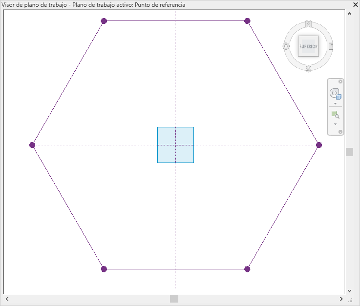

Las imágenes de muestra en el procedimiento siguiente utilizan este barrido como punto inicial:
Para realizar la edición con el visor de plano de trabajo
grupo Plano de trabajo

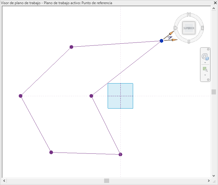

El visor de plano de trabajo se abre en la vista 2D adecuada, ampliada a la extensión del modelo.
Cuando se realizan cambios en una vista de proyecto o en el visor de plano de trabajo, el resto de vistas se actualizan en tiempo real.
