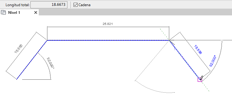

El cuadro Longitud total de la barra de opciones suma el total de la longitud de la cadena. Haga doble clic para finalizar la cadena.
Línea de medición con medidas de longitud y ángulo
Cadena de medición con la longitud total mostrada en la barra de opciones
