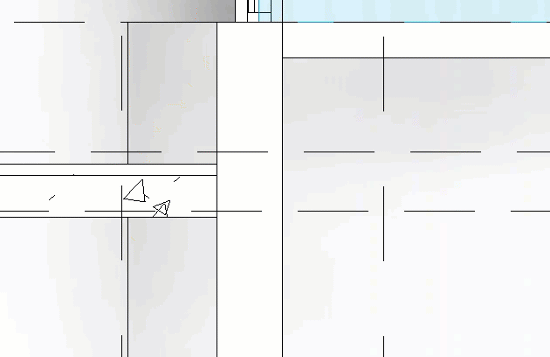

En caso de tener dos elementos colindantes y querer editar el perfil como se muestra a continuación, puede usar la opción Contorno entre caras para conseguir el efecto que desea.
