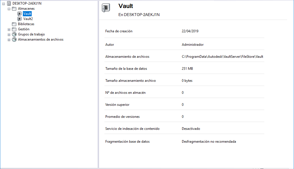

Vea los detalles de un almacén específico.
- En el panel de navegación, seleccione un almacén en la carpeta Almacenes.
Se muestra un resumen del almacén seleccionado. Las estadísticas incluyen:
- La fecha de creación del almacén.
- El nombre de la cuenta que creó el almacén.
- Ubicación del almacenamiento de archivos
- El número de archivos en el almacenamiento de archivos.
- La cantidad total de espacio utilizada por la base de datos del almacén.
- La cantidad de espacio utilizada por el almacenamiento de archivos.
- El número superior de versiones de cualquier archivo.
- El valor medio de las versiones de todos los archivos en el almacén.
- Si se recomienda o no la desfragmentación de la base de datos.
