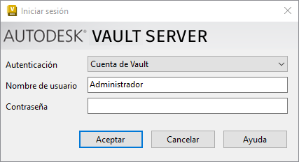

Se muestra el cuadro de diálogo Iniciar sesión.
- Seleccione el método de autenticación apropiado:
- Cuenta de Vault: requiere un nombre de usuario específico de Vault con una contraseña.
- Cuenta de Windows: utiliza las credenciales de Windows Active Directory, que se introducen por usted.
- ID de Autodesk: utiliza credenciales de ID de Autodesk.
- Introduzca el nombre de usuario y la contraseña de la cuenta del administrador del almacén. Si se utiliza Windows Active Directory, esta información se introduce automáticamente.
