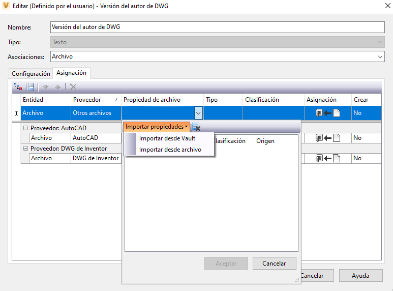

Crear una nueva asignación de propiedades
  1. En el cuadro de diálogo Propiedad nuevo (o existente), seleccione la pestaña Asignación.
  2.  Haga clic en el campo (Haga clic aquí para añadir una nueva asignación) debajo de la columna Entidad.
    • Entidad: seleccione a qué/desde dónde desea asignar esta propiedad: archivo o elemento. Es posible tener varias asignaciones en una propiedad para poder asignar tanto a archivos como a elementos, pero deben asignarse por separado.
    • Proveedor: muestra una lista de opciones disponibles para el tipo de entidad seleccionado. Pueden ser archivos CAD como dibujos y modelos de AutoCAD o Inventor, documentos de Office, etc.
    • Propiedad del archivo: las opciones de propiedad del archivo dependen del tipo de entidad. Si el tipo de entidad es un archivo, podrá seleccionar una propiedad de archivo desde el sistema de archivos o desde Vault. Si el tipo de entidad es un artículo, solo podrá asignar a un archivo que exista en Vault.
      • Haga clic en el campo de Propiedad de archivo y, a continuación, haga clic en Importar propiedades.
      • Seleccione si desea importar las propiedades del almacén o de un archivo de origen.
      • En el cuadro de diálogo Seleccionar archivo, busque el archivo desde el que desea realizar la importación. Haga clic en Abrir.
        La lista Importar propiedades se actualiza automáticamente con las propiedades disponibles para importar del origen especificado.
      • Haga clic en Aceptar para guardar la lista de propiedades importadas y crear la asignación.
      • Haga clic en el icono Borrar propiedades de la lista en cualquier momento para eliminar todas las propiedades importadas.

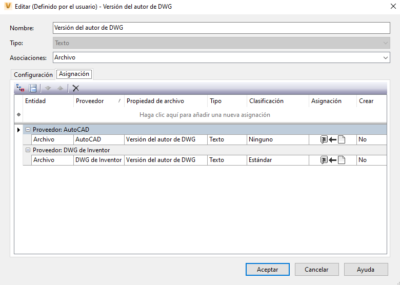

    • Tipo: se basa en la propiedad seleccionada (depende del tipo de datos asociados con la propiedad de archivo, como texto, fecha, cantidad, etc.)
    • Clasificación: indica si la propiedad del archivo es una propiedad estándar o una propiedad personalizada.
    • Asignación: informa a Vault de cómo insertar/extraer datos compartidos entre la propiedad de Vault y la propiedad del archivo. Puede ser:
      • De Vault a archivo
      • De archivo a Vault
      • Bidireccional
    • Crear: determina si Vault creará la propiedad en el archivo si aún no existe. Si la dirección de asignación es De archivo a Vault, esta opción se fijará en No, ya que las propiedades de Vault no se pueden crear de esta forma.
      Nota: Si la opción Crear se configura como "No", la conformidad de las propiedades tratará un valor de propiedad nulo o vacío como si la propiedad no existiera en el archivo. Si la opción Crear se configura como "Sí", se escribirá el valor correcto en la propiedad.
    Nota: Algunos de los campos no se pueden editar, por lo que si necesita realizar cambios importantes en una asignación, puede que sea necesario eliminarla y crear una nueva.
  3. En la ficha Asignaciones, haga clic en Aceptar para validar todos los cambios y volver al cuadro de diálogo Editar propiedad.
