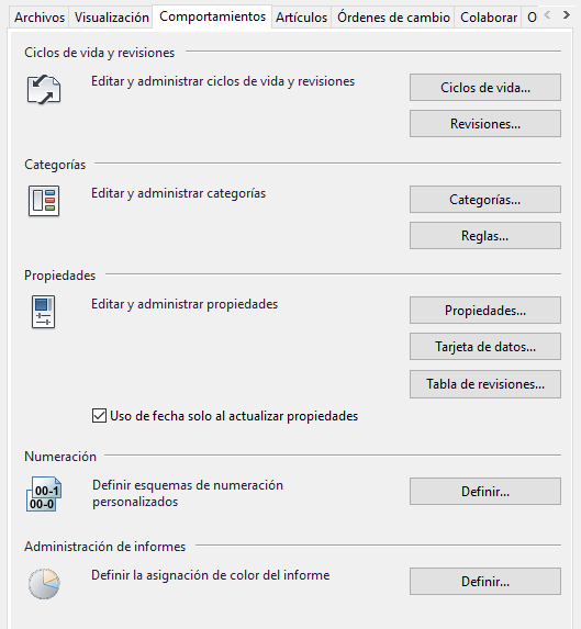

Configuración de la administración de comportamientos
La ficha Comportamientos del cuadro de diálogo Configuración de Vault contiene opciones para editar definiciones de ciclo de vida y administrar revisiones, administrar las categorías y reglas, crear y modificar propiedades, definir esquemas de numeración personalizados y asignar colores en los informes.
Nota: La ficha Administración de comportamientos solo está disponible en Vault Workgroup y Vault Professional.
Acceder a la ficha Archivos del cuadro de diálogo Configuración de Vault
  1. Haga clic en Herramientas > Administración > Configuración de Vault.
  2. En el cuadro de diálogo Configuración de Vault, seleccione la ficha Comportamientos.
Ciclos de vida
Los productos tienen ciclos de vida definidos desde la concepción hasta la producción. Es posible editar y asignar definiciones de ciclo de vida y configurar comentarios de estado, seguridad y transiciones en el cuadro de diálogo Definiciones de ciclos de vida.
Revisiones:
Los esquemas de revisión permiten administrar los valores de secuencia, formatos y comentarios asignados a los archivos y artículos que se han revisado.
Categorías
La administración de categorías proporciona un método para agrupar las propiedades de forma lógica y asignar conjuntos de comportamientos y reglas para uno o más artículos o archivos.
Reglas
Las reglas permiten asignar automáticamente categorías a archivos o artículos con propiedades concretas.
Propiedades
Haga clic en Propiedades para la administración de las propiedades definidas por el usuario. Todas las propiedades extraídas de las que el almacén realiza un seguimiento pueden administrarse mediante el cuadro de diálogo Definiciones de propiedad.
Tarjeta de datos
Haga clic en la tarjeta de datos para configurar la presentación de la tarjeta de datos en Inventor, incluido el número de páginas y las propiedades que se muestran en cada página.
Uso de fecha solo al actualizar propiedades
Active Uso de fecha solo al actualizar propiedades para excluir el tiempo al actualizar las propiedades de fecha. Por ejemplo, si asigna la propiedad Fecha de creación del archivo al cajetín, con esta opción activada, el resultado puede ser 5/17/2017, mientras que con la opción desactivada el resultado sería 5/17/2017 11:11:10 PM.
Numeración automática
Los esquemas de numeración que se utilizan en el Asistente para renombrar se pueden definir mediante el cuadro de diálogo Esquemas de numeración.
Administración de informes
Las asignaciones de color para la asignación de datos e informes se configuran en el cuadro de diálogo Asignar color.
