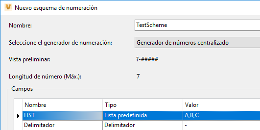

    La implementación de ejemplo siguiente de GetNewFileName utiliza el esquema de numeración "TestScheme" anterior y el valor introducido en "Título" como un parámetro para el esquema de numeración.
