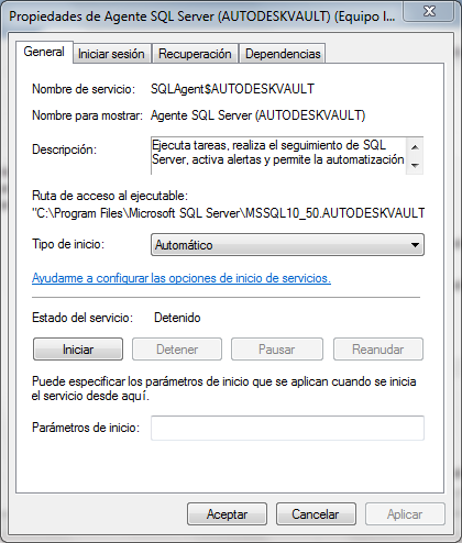

- Busque el servicio SQL Server (AUTODESKVAULT).
- Haga clic con el botón derecho en el Agente SQL Server (AUTODESKVAULT) y seleccione Propiedades.
- . Cambie el valor de Tipo de inicio a Automático e inicie el servicio.

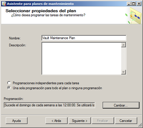

- Haga clic con el botón derecho en la carpeta Maintenance Plan y seleccione Maintenance Plan Wizard. Haga clic en Siguiente si aparece el cuadro de diálogo que se muestra a continuación.
- En el cuadro de diálogo Propiedades de plano, escriba Vault Maintenance Plan para el nombre y, a continuación, haga clic en Cambiar para definir la tabla de planificación.

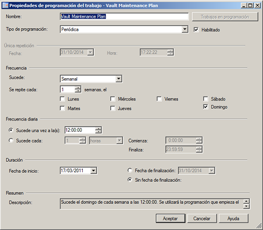

- En el cuadro de diálogo Propiedades de tabla de planificación, defina el plano para ejecutar después de que Autodesk Data Management Server Console se haya completado. Dependiendo del tamaño del conjunto de datos, esta planificación podría tener que ejecutarse un día y a una hora diferentes de la semana. Es posible que desee ejecutar esta tarea un sábado para determinar la cantidad de tiempo que tardará en completarse y, luego, decidir el día y la hora idóneos para realizarla de forma regular.

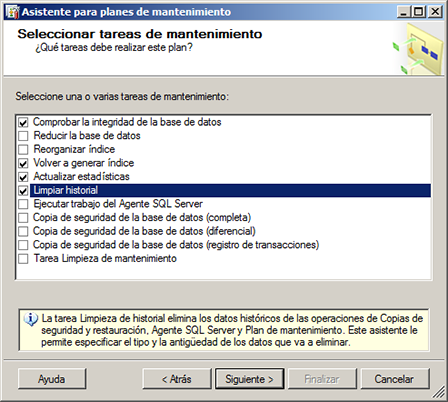

- En el cuadro de diálogo Seleccionar tareas de mantenimiento, compruebe las siguientes opciones:

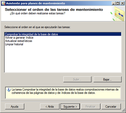

- En el cuadro de diálogo Seleccionar el orden de las tareas de mantenimiento, defina el orden de la siguiente manera:

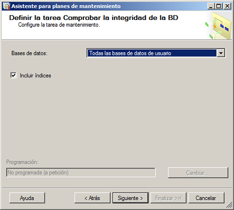

- Defina la base de datos en la comprobación de la integridad del cuadro de diálogo de tareas, seleccione todas las bases de datos de usuario en bases de datos de la lista desplegable y seleccione la casilla de verificación para incluir los índices.

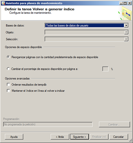

- En el cuadro de diálogo Definir la tarea Volver a generar índices, seleccione Todas las bases de datos de usuario en la lista desplegable Base de datos.

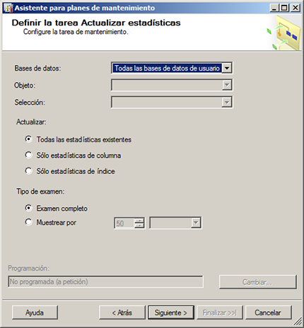

- En el cuadro de diálogo de tareas Definir Actualizar estadísticas, seleccione las siguientes opciones.

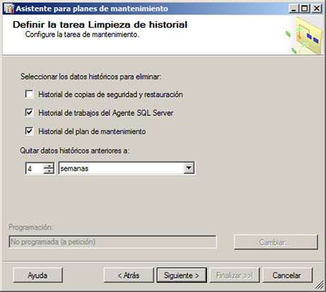

- En el cuadro de diálogo de tareas Definir limpieza del historial, seleccione opciones de limpieza según sea necesario.
