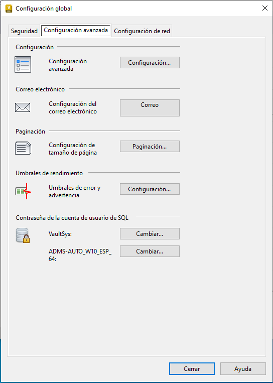

Ajuste el rendimiento de Vault Server y configure parámetros del servidor adicionales, como las notificaciones por correo electrónico y el número de filas que se muestran en cada página, en la ficha Administración del cuadro de diálogo Configuración global de Autodesk Data Management Server Console.
Acceder a Configuración avanzada de Vault Server
Característica |
Descripción |
Configuración avanzada |
Configure los siguientes parámetros avanzados:
Configuración del correo electrónico |
Identifique los destinatarios de correo electrónico de prueba y envíe mensajes de correo electrónico de prueba. |
Configuración del tamaño de página |
Configure cómo se muestran las filas de datos en una página. |
Umbrales de error y advertencia |
Configure umbrales de rendimiento. |
Contraseñas de cuenta de usuario de SQL |
Cambie la contraseña del VaultSys y ADMS _ %nombre de sitio% de las cuentas de servicio de SQL. |
