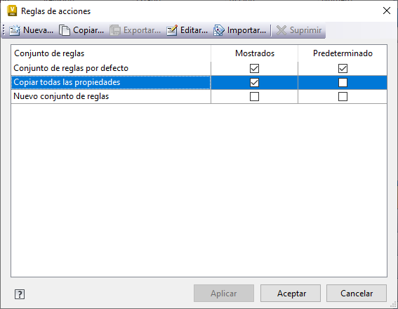

  1. En la barra de herramientas, haga clic en Opciones > Reglas de acción > Definir para abrir el cuadro de diálogo Reglas de acción.
  2. Haga clic en Nueva para Definir un conjunto de reglas de acciones.
  3. Seleccione una regla existente y haga clic en Copiar para crear un nuevo conjunto de reglas con las mismas condiciones y configuración de propiedades.
  4. Seleccione un conjunto de reglas existente y haga clic en Exportar para exportar el conjunto de reglas como un archivo XML a la ubicación deseada.
  5. Seleccione un conjunto de reglas existente y haga clic en Editar para realizar cambios en las condiciones existentes y la configuración de propiedades.
  6. Seleccione un conjunto de reglas existente y haga clic en Importar para importar un conjunto de reglas existente desde la ubicación deseada.
  7. Seleccione un conjunto de reglas y haga clic en Suprimir para eliminarlo por completo de la lista Reglas de acciones.
  8. Haga clic en Aceptar para guardar los cambios.
