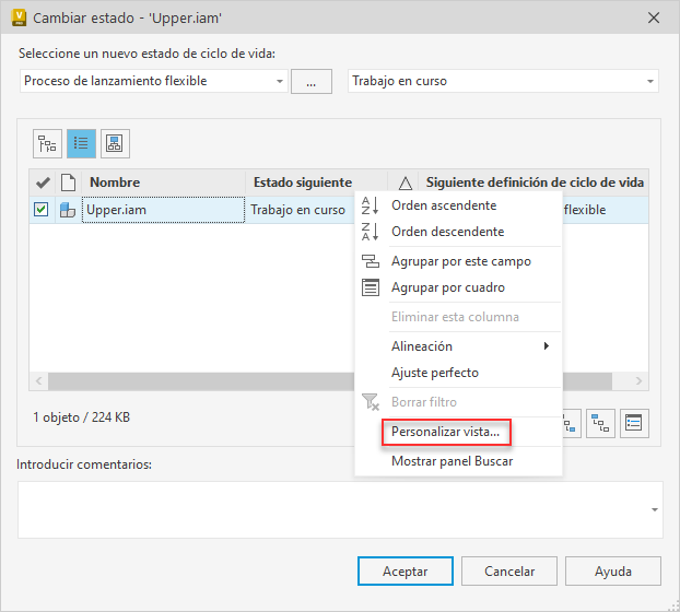

Personalización de columnas en varios cuadros de diálogo
Se ha añadido la función Personalizar vista para ajustar la vista de las columnas en varios cuadros de diálogo (Cambiar estado, Cambiar revisión, Cambiar categoría, Empaquetado de archivos, Sincronizar propiedades, Deshacer check-out). Si se hace un uso eficaz de las propiedades y se personaliza la visualización, la administración de datos se adapta mucho mejor al proyecto.
Para obtener más información, consulte Organizar columnas.

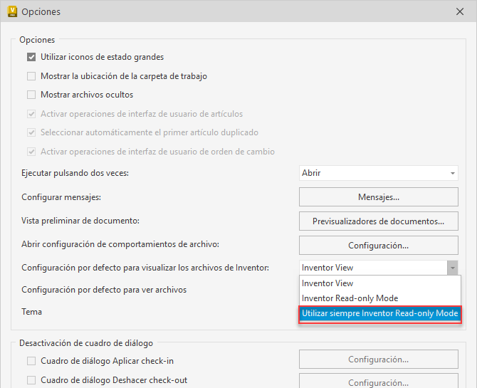

Opción de vista de archivo de Inventor
Se ha añadido la nueva opción "Usar siempre el modo de solo lectura de Inventor" a Opciones de Vault para ver la configuración de archivos de Inventor. Esta opción siempre está disponible, independientemente de si lo está el archivo DWF.
Para obtener más información, consulte Configuración de opciones de Vault para Vault Client.
