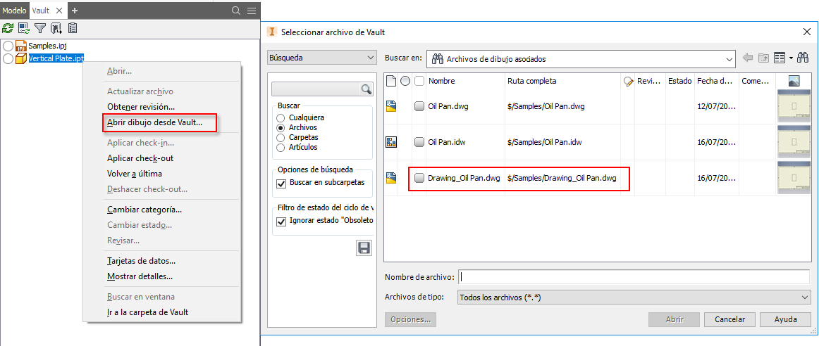

Abrir el dibujo desde Vault
Abrir el dibujo de un diseño desde Vault es una tarea manual de varios pasos. Una de las solicitudes más frecuentes de Idea Station es abrir en Vault el dibujo del correspondiente archivo de diseño, ya que en Vault se identifica y almacena la correspondencia entre documentos de diseño.
Vault 2019.1 Update incorpora un nuevo comando: "Abrir dibujo desde Vault" que ayuda al diseñador de Inventor a abrir el dibujo del diseño desde Vault con un único comando.
Puede abrir dibujos asociados con distintos nombres y de carpetas diferentes de la carpeta que contiene el archivo de origen.
En el caso de que el modelo se utilice en varios dibujos, puede seleccionar el dibujo que desea abrir:

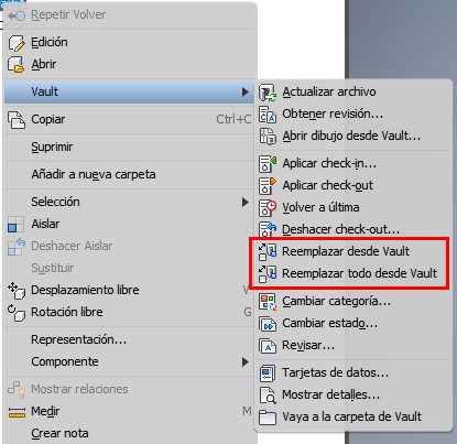

Reemplazar desde Vault
Otra solicitud de Idea Station (Reemplazar desde Vault) para mejorar los flujos de trabajo de diseño en Inventor era llevar el comando del componente de reemplazo de Inventor a Vault, puesto que todos los diseños, tanto antiguos como nuevos, se almacenan y gestionan en Vault. También es relativamente fácil buscar un reemplazo en Vault.
Con el uso de los nuevos comandos "Reemplazar desde Vault” y “Reemplazar todo desde Vault" puede ir directamente a Vault, buscar los componentes necesarios y realizar el reemplazo.
Estos comandos están disponibles en el navegador de modelo y en el lienzo de Inventor, No están disponibles en el navegador de Vault, ya que este combina todas las instancias de un componente.

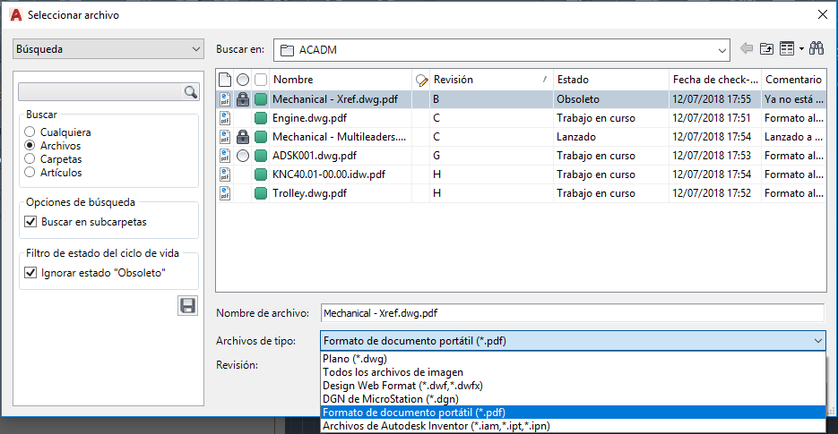

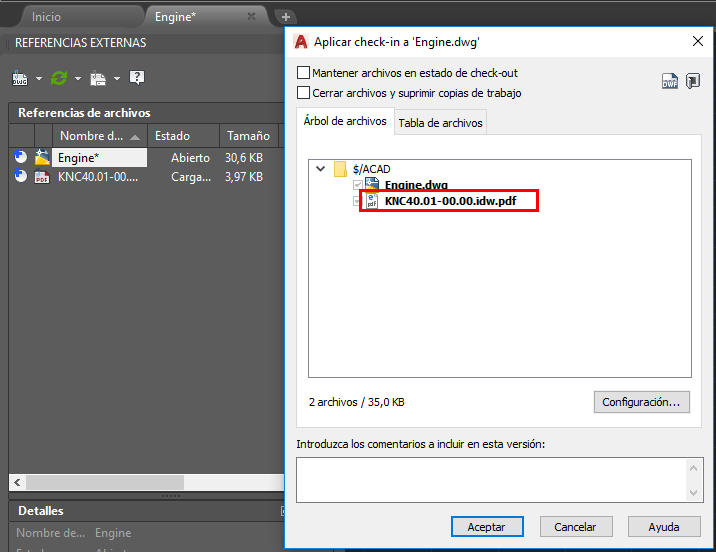

Compatibilidad de los dibujos de AutoCAD con archivos PDF adjuntos
AutoCAD permite adjuntar archivos PDF en los dibujos como calco subyacente. Sin embargo, Vault no era compatible con los archivos PDF adjuntos durante el check-in en Vault hasta ahora.
Vault ahora permite utilizar dibujos de AutoCAD con archivos PDF adjuntos.
También puede adjuntar archivos PDF desde Vault directamente. Se ha añadido la opción de archivos PDF en el cuadro de diálogo Asociar desde Vault para permitir que se adjunten archivos PDF a los dibujos de AutoCAD.

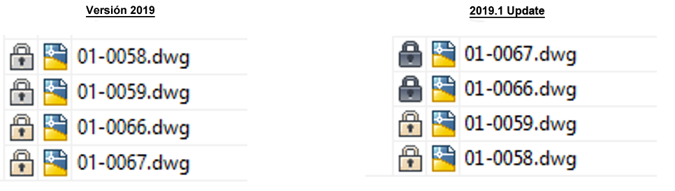

Cambio de color del icono de candado
El color del icono de bloqueo se ha modificado para que sea más fácil diferenciar cuando "El archivo está bloqueado y la copia local está actualizada" y "El archivo está bloqueado y la copia local no está actualizada".
