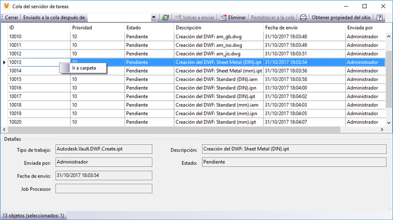

Un envío de Vault Ideas
- Haga clic con el botón derecho en un trabajo y seleccione Ir a la carpeta para localizar el archivo en el cliente de Vault.

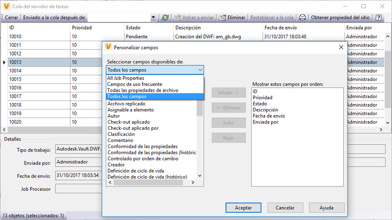

- Otras propiedades de archivo se pueden visualizar como campos en el cuadro de diálogo Cola del servidor de tareas.

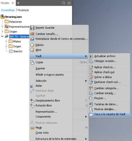

Complemento de Inventor
- Haga clic con el botón derecho en un elemento en el navegador del modelo de Inventor y seleccione Ir a la carpeta del almacén para buscar el archivo en el cliente de Vault.

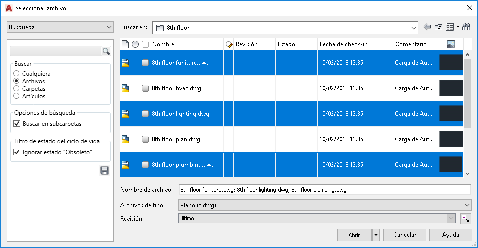

Complemento de AutoCAD
- Ahora se pueden seleccionar varios archivos .dwg al utilizar Asociar desde Vault al asociar referencias externas.
