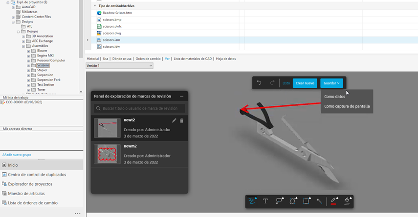

Panel de exploración de marcas de revisión
Puede filtrar las marcas de revisión en función de quién las creó y la fecha de creación. Puede ver, cambiar de nombre y suprimir la marca de revisión en el panel. También puede contraer o expandir la ventana del panel.
Guardar marcas de revisión
Puede guardar la marca de revisión como una imagen en el equipo local o como datos en Vault. La marca de revisión guardada como datos se mostrará en el panel de exploración de marcas de revisión.
Marca de revisión en ECO
Puede ver una marca de revisión en ECO con Autodesk Viewer, realizar cambios en ella y guardarla como datos en Vault.
