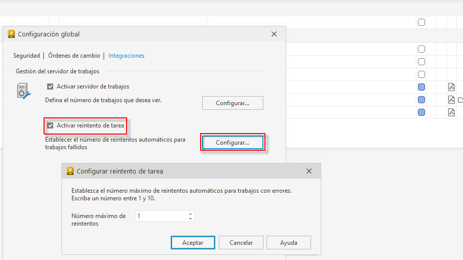

Obtenga más información sobre las nuevas mejoras disponibles para la administración del procesador de trabajos en esta versión.
Como administrador, ahora puede activar y definir reintentos automáticos para trabajos con errores. Puede establecer el número máximo de reintentos entre 1 y 10. Por defecto, el número máximo de reintentos está establecido en 1. El sistema vuelve al reintento manual cuando el trabajo no supera los reintentos automáticos establecidos.
