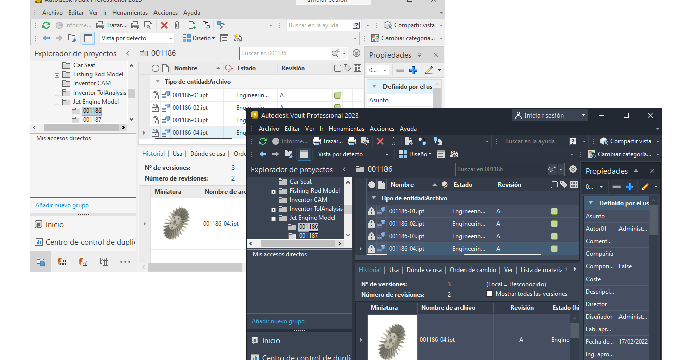

Temas
Cambie entre los temas Oscuro, Claro y el Clásico tradicional para reflejar la alineación visual con otros productos adyacentes de Autodesk. Puede seleccionar el tema de color en la configuración de Opciones de Vault. Por defecto, se utiliza el tema de color claro. Para obtener más información, consulte Configurar las opciones de Vault.
El tema de la interfaz de usuario controla el color de los iconos, el marco, el fondo, los paneles de propiedades y los cuadros de diálogo de la aplicación.
Tenga en cuenta que las nuevas actualizaciones de la interfaz aún no están disponibles en todas las áreas de Vault.
Nota: El tema de la interfaz de usuario solo está disponible en las ediciones Autodesk Vault Office y Autodesk Vault Professional.
Icono Actualizar
Los iconos de Vault se han actualizado para complementar la interfaz de tema Oscuro/Claro.
