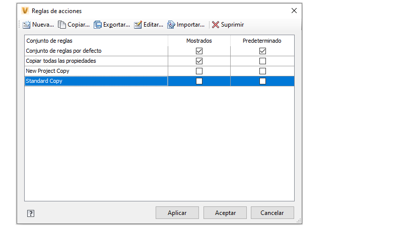

Administre reglas de copia de diseño de forma centralizada y copie los valores de propiedad de un archivo original a cualquier propiedad definida por el usuario de un nuevo archivo.
Muchas empresas tienen controles muy estrictos sobre las propiedades y la aplicación de estándares, y es necesario restringir la capacidad del usuario de reutilizar números de pieza y otras propiedades de archivo. Los administradores ahora pueden aplicar un conjunto de reglas de acciones específico para todos los usuarios. En Vault 2021, los conjuntos de reglas de Copiar diseño se almacenan en el servidor en lugar de en el disco local. El administrador gestiona estos conjuntos de reglas para aplicar el comportamiento deseado de Copiar diseño.
Copiar diseño ahora admite la copia de los valores de propiedad del archivo original a cualquier propiedad definida por el usuario del nuevo archivo.
