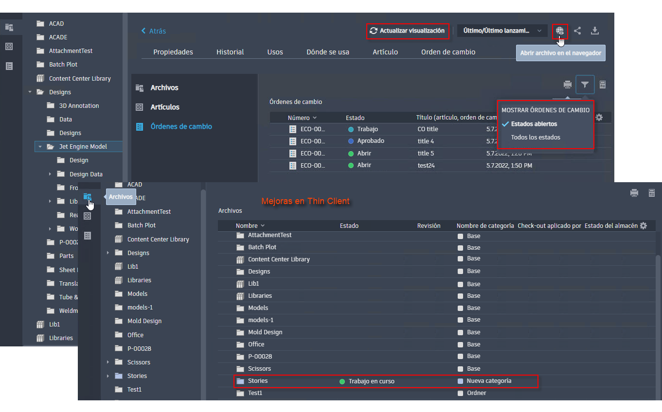

Mostrar/ocultar archivos no lanzados en artículos
En el cuadro de diálogo Configuración del administrador, seleccione "Mostrar solo archivos lanzados" para mostrar el artículo con los archivos asociados en estado Lanzado, así como el estado no Lanzado en la ficha "Archivos asociados".
Personalizar la vista de órdenes de cambio
Se puede definir el filtro en el espacio de trabajo Órdenes de cambio para que solo se muestren las órdenes de cambio en Estados abiertos (Abrir, Trabajo, Comprobar, Revisar y Aprobada). Todas las órdenes de cambio en estado Cerrada o Cancelada se ocultan de la vista. Por defecto, la opción Estados abiertos está activada.
Para obtener más información, consulte Thin Client: órdenes de cambio.

Un envío de Vault Ideas
Iconos de carpeta y biblioteca
En esta versión, los iconos de carpetas y bibliotecas se rediseñaron para reflejar el mismo esquema de colores que las categorías.

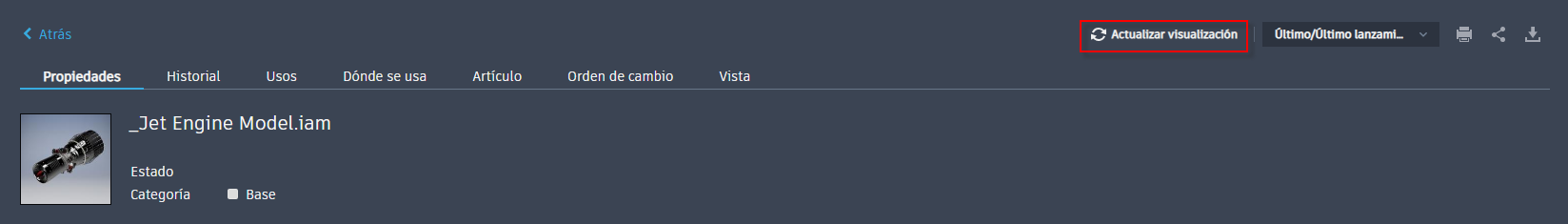

Actualizar visualización
Para facilitar la actualización del archivo de visualización de la versión de archivo seleccionada en ese momento, se ha añadido el comando "Actualizar visualización" en la barra de acciones.
Para obtener más información, consulte Thin Client: trabajar con datos de Vault
