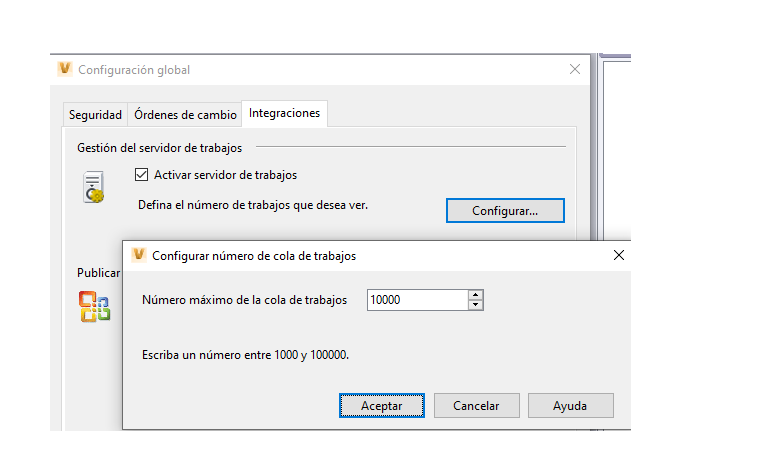

Ahora puede definir el número de trabajos que se muestran en la cola de trabajos mediante una nueva opción de la ficha Integraciones del cuadro de diálogo Configuración global.
Cuando se enviaban trabajos a la cola del procesador de trabajos, antes solo se mostraban los 1000 primeros. En Vault 2021, un administrador puede configurar el número máximo de visualización de la cola de trabajos de 1000 a 100 000.
