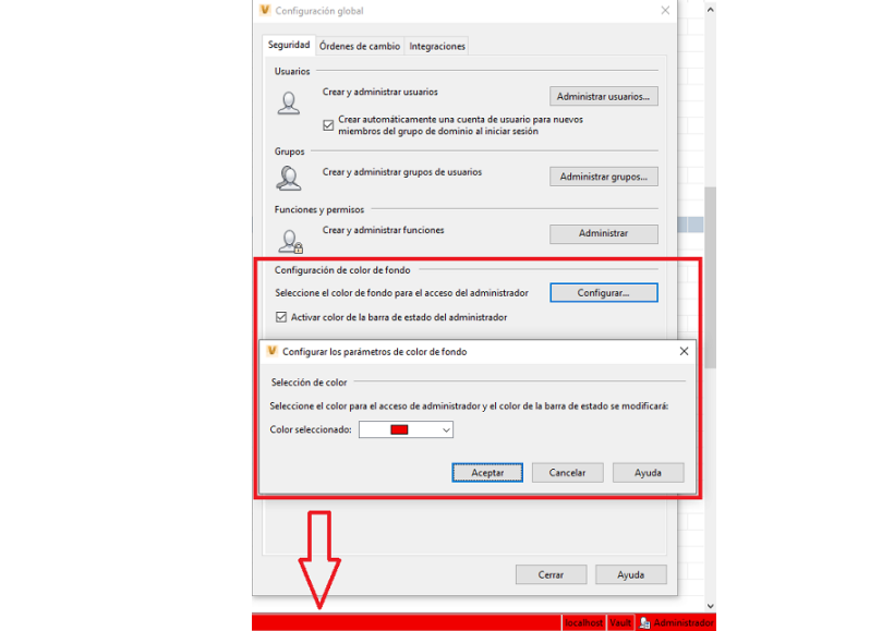

Color de fondo especial en el cliente de Vault cuando se ha iniciado sesión como administrador.
Ahora es fácil reconocer si se accede a Vault como administrador. Vault 2021 añade una nueva opción en la ficha Seguridad del cuadro de diálogo Configuración global para especificar un color de fondo en la barra de estado e indicar el acceso del administrador.
