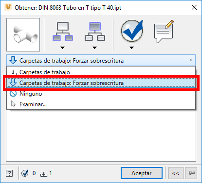

Ahora, con un sencillo ajuste se puede controlar que se obtenga la versión más reciente del archivo. Esto significa que, aunque en el equipo local haya una versión más reciente de un archivo que la que hay en el almacén, por defecto se abre la versión más reciente. Seleccione la opción “Carpetas de trabajo: Forzar anulación” en el cuadro de diálogo Obtener y permanecerá activada hasta que cambie el ajuste. De este modo, sabrá que siempre cuenta con la versión más reciente del archivo.
Hemos movido “Opciones” a la parte superior y ahora está disponible en el estado contraído del cuadro de diálogo.
También hemos hecho que la última opción seleccionada se mantenga. De esta forma, si se activa “Forzar sobrescritura”, esta será la opción por defecto hasta que se cambie.

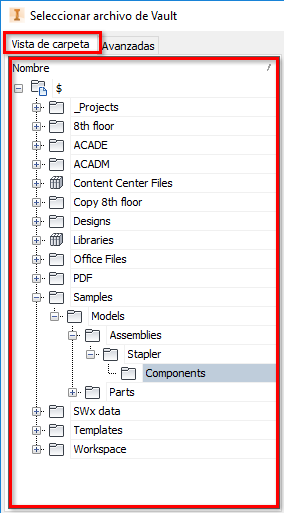

En esta actualización, el cuadro de diálogo Abrir desde Vault ofrece también la vista de carpetas, lo que facilita la navegación de los archivos.

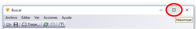

El cuadro de diálogo Buscar ahora es totalmente ampliable, lo que ayuda a ver el resultado de la búsqueda en una pantalla completa y resulta útil cuando se tienen varias pantallas abiertas.

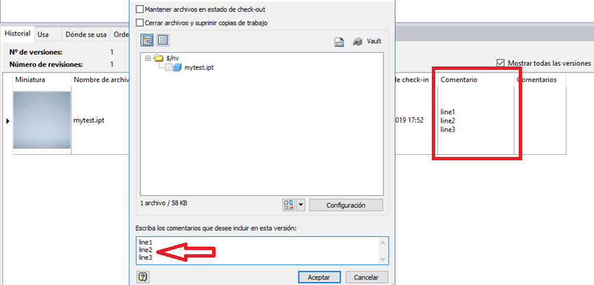

La sección de comentarios ahora admite comentarios en varias líneas. Esto afecta a distintos cuadros de diálogo, como Aplicar check-in, Propiedades o Cambiar estado.
Hasta ahora, al añadir comentarios de varias líneas en cuadros de diálogo como Aplicar check-in o Cambiar estado, los comentarios se mostraban en una sola línea en Vault Client. Los comentarios se mostraban en una sola línea en Vault Client. Con esta actualización, los comentarios de varias líneas se mostrarán de igual forma en Vault Client.
