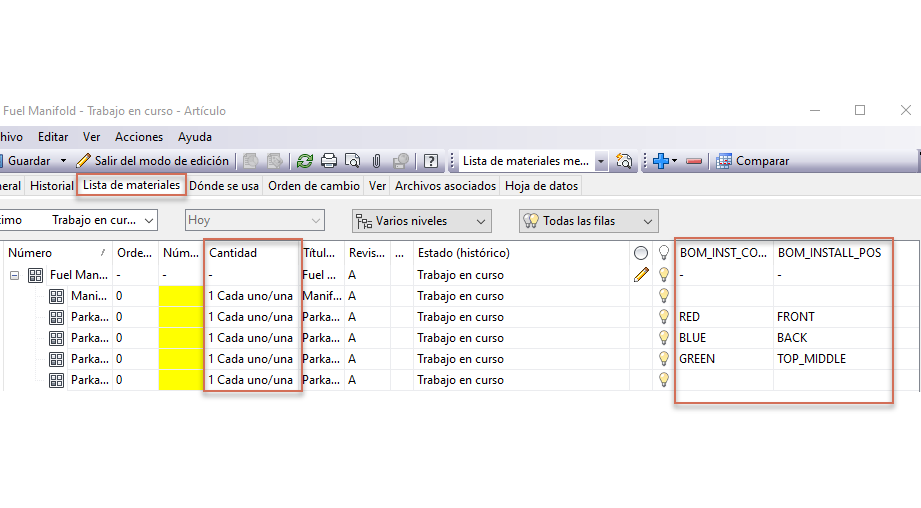

Propiedades de ejemplar
Esta versión añade compatibilidad con las propiedades de ejemplar de Inventor en Vault, lo que le permite asignar propiedades a ejemplares de componente individuales.
Las propiedades de ejemplar funcionan de la misma forma que la incidencia de propiedad de artículo en la lista de materiales de Vault. Los artículos con el mismo número de pieza se agrupan por el valor de la propiedad de ejemplar. Si no existen propiedades de ejemplar, la lista de materiales funciona como en las versiones anteriores.
Para obtener más información, consulte Propiedades de ejemplar y Vault.
