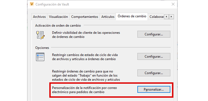

Personalice plantillas de correo electrónico de órdenes de cambio, incluidas la línea de asunto y el cuerpo en una ubicación central para todos los usuarios.
Vault 2021 ha añadido la capacidad de personalizar la plantilla de correo electrónico para las notificaciones de órdenes de cambio. Acceda a la configuración desde Configuración de Vault > Órdenes de cambio > Opciones > Personalizar. En el cuadro de diálogo, puede personalizar la plantilla de correo electrónico. Puede personalizar el asunto y el cuerpo de la plantilla de correo electrónico incluyendo las propiedades de Vault.
