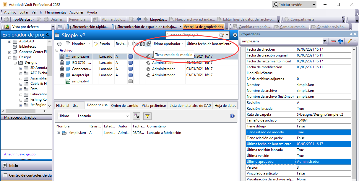

Último aprobador y Última fecha de lanzamiento
Se han añadido dos nuevas propiedades del sistema "Último aprobador" y "Última fecha de lanzamiento" en Vault 2022.
Tiene estado de modelo
Se ha añadido una nueva propiedad del sistema "Tiene estado de modelo" a los archivos para identificar si el archivo tiene un estado de modelo asociado. Si el valor de la propiedad es verdadero (), puede utilizarlo para buscar y personalizar las vistas.
