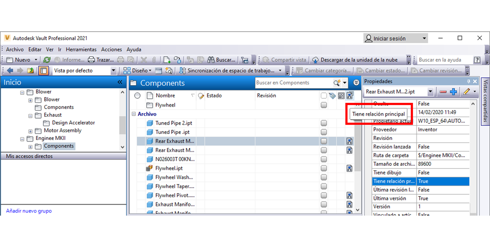

Se añade una nueva propiedad del sistema “Tiene relación principal” a los archivos para que pueda limpiar el entorno del diseño que no se utiliza y evitar liberarlos. Esto ayuda a identificar si los archivos tienen relaciones asociadas.
Con esta propiedad, puede obtener una lista de todos los archivos huérfanos de un proyecto buscando “Tiene relación principal = Falso”, de modo que pueda suprimir esos archivos huérfanos sin restricciones del almacén. Puede utilizar esta propiedad para buscar y personalizar vistas en las que se muestra el icono Tiene relación principal si el valor es verdadero.
