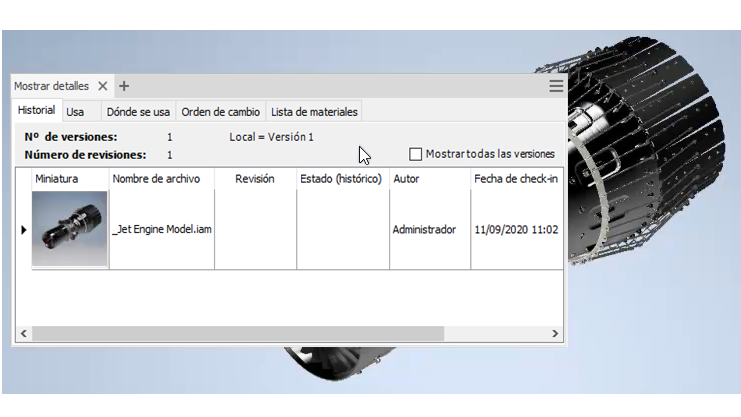

Con la versión Vault 2021.1, se ha mejorado considerablemente el cuadro de diálogo Mostrar detalles del complemento de Inventor. Los cambios que se realizan en Vault Client se reflejan inmediatamente en Inventor, lo que permite ahorrar mucho tiempo y agilizar el proceso de diseño.
¿Qué ha cambiado?
- Se añaden nuevas fichas (Usos, Orden de cambio y Lista de materiales) para mostrar información sobre el modelo.
- Puede seleccionar el modelo mediante el navegador de Vault, el navegador de modelo y la ventana gráfica.
- Ahora es posible asignar artículos directamente mediante el comando de la ficha Usa del cuadro de diálogo Mostrar detalles.
- Puede ir al artículo asociado, a la orden de cambio y a una ubicación de carpeta directamente en Vault Client.
- Puede configurar columnas en el cuadro de diálogo Mostrar detalles en función de sus preferencias.
- El cuadro de diálogo Mostrar detalles también es flotante y se puede anclar.
