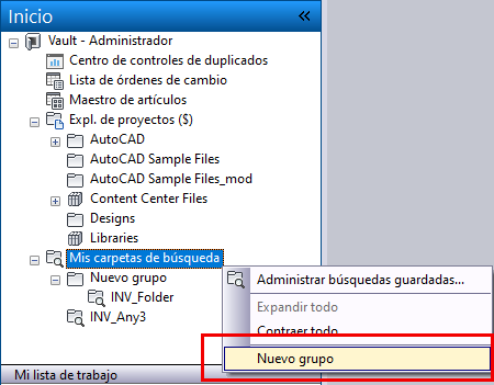

Vault 2021.1 ahora permite agrupar búsquedas guardadas en Vault Client e Inventor.
Utilice el comando “Nuevo grupo” del menú contextual “Mis búsquedas guardadas” que corresponde al panel “Mis búsquedas guardadas”. A continuación, seleccione una búsqueda guardada y arrástrela al nuevo grupo.
También puede renombrar o eliminar fácilmente la búsqueda guardada o un grupo de búsquedas guardadas.
Además, con la actualización Vault 2021.1, se pueden crear vistas personalizadas a partir de las carpetas de búsqueda guardada.
