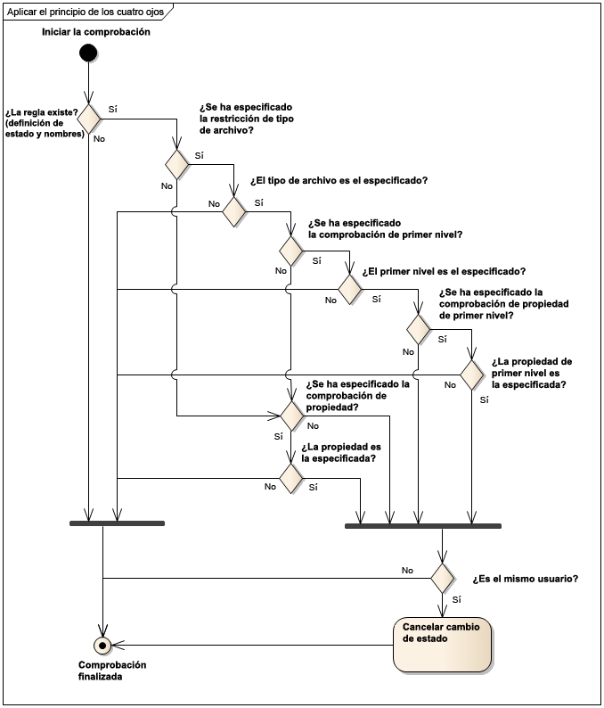

Comprobación con cuatro ojos
Esta función se utiliza para respaldar las medidas de seguridad (un usuario distinto del creador debe comprobarlas/aprobarlas).
La comprobación se aplica durante un cambio de estado en un documento. Contiene un control si el usuario actual es el mismo usuario que ha realizado el cambio de estado anterior. Contiene dos partes: Comprobación previa y Comprobación del usuario.
Comprobación previa
  • El cambio de estado debe estar definido (nombre del ciclo de vida incluidos los estados desde y hasta)
  • La comprobación previa presenta varias condiciones en dos niveles distintos
  • Nivel del documento seleccionado (Extensión de archivo y Condición de propiedad)
  • Nivel de los documentos relacionados (Extensión de archivo y Condición de propiedad).
    Nota: Solo se tienen en cuenta los documentos de primer nivel.
  • Eche un vistazo al diagrama de flujo para determinar las condiciones que debe cumplir la comprobación previa para que el resultado sea correcto.
  • Tras una comprobación previa correcta, se realiza la comprobación del usuario.
  • El usuario actual se compara con el usuario anterior.
  • Usuario anterior: usuario que ha cambiado el estado anterior al estado actual.
  • El cambio de estado se cancelará si el usuario actual y el usuario anterior coinciden. En otras palabras: los dos usuarios deben ser diferentes.
Si la comprobación previa no se ha realizado correctamente, la comprobación del usuario no se ejecutará y, por lo tanto, el cambio de estado no se cancelará bajo ninguna circunstancia.
