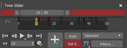

Utilisation du mode d'animation Définir clé :
Le bouton devient rouge
pour indiquer que vous êtes maintenant en mode Définir clé. Dans ce mode, vous pouvez tester vos idées avant de les appliquer.

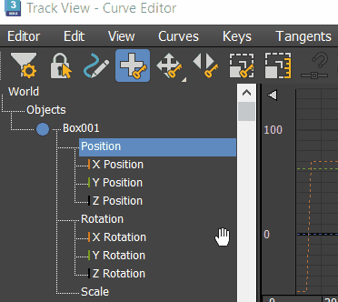

La clé encerclée signifie que la piste sera animée. Si vous cliquez sur la clé encerclée, elle se transforme en clé barrée
, ce qui signifie que la piste ne sera pas animée.
sous-menu Contrôleur
commande Marquées.
Lorsque vous avez terminé, réduisez ou fermez la vue piste.
Les pistes Position, Rotation et Echelle sont activées par défaut. Les paramètres CI sont également activés par défaut.
Vous pouvez utiliser Filtres clé pour travailler sur des pistes individuelles de façon sélective. Par exemple, si vous êtes dans la vue piste et que les pistes Rotation et Position du bras d'un personnage sont marquées, vous pouvez utiliser les filtres clé pour désactiver le filtre Position et travailler seulement sur les pistes Rotation.
Aucune image clé n'est encore créée.
(Définir clés) ou appuyez sur
K sur le clavier pour définir une clé.
Lorsque le bouton Définir clés devient rouge
, il définit une clé sur la règle temporelle. Des couleurs sont appliquées aux clés pour indiquer les pistes animées.
Si vous ne cliquez pas sur Définir clés et que vous vous déplacez vers un autre point dans le temps, la pose est perdue.
