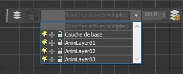

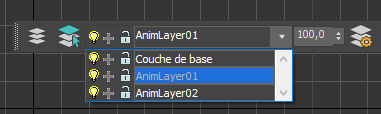

La liste des couches d'animation dans la barre d'outils Couches d'animation fonctionne comme suit. Pour des exemples de procédure communs, reportez-vous à la section Procédures, plus loin dans cette rubrique.
La liste déroulante affiche l'ensemble des couches communes (c'est-à-dire les couches portant le même nom) ; les couches non communes ne sont pas disponibles.
Lorsque vous sélectionnez plusieurs objets, les couches non communes se sont pas disponibles dans la liste déroulante.
Pour basculer une couche, cliquez sur son icône en forme d'ampoule.
Pour basculer l'inclusion d'une couche dans la piste de sortie, cliquez sur l'icône plus/moins.
Pour activer ou désactiver la possibilité de modifier une animation dans une couche, cliquez sur l'icône en forme de cadenas de cette couche.

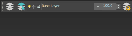

La barre d'outils Couches Anim. s'affiche.

Exemple : pour activer et désactiver une couche :
Cette procédure décrit comment activer et désactiver des couches existantes. Elle vient à la suite de la procédure précédente.
La liste contient actuellement la couche de base d'origine et la couche Bruit issue de la procédure précédente.
La couche est alors désactivée et la piste du contrôleur Bruit est masquée par rapport au reste des pistes.

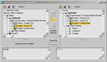

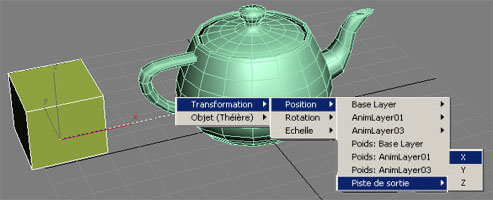

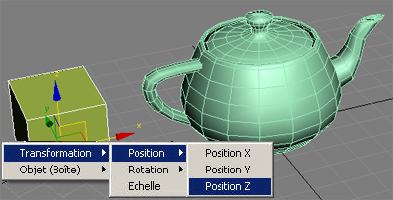

Exemple : Pour lier deux objets avec mise en relation des paramètres à l'aide de la piste de sortie du contrôleur Couche :
Cette procédure vous explique comment utiliser facilement la piste de sortie pour contrôler la position d'un cube via une mise en relation des paramètres. Elle vient à la suite de la procédure précédente.
La couche est alors exclue de la piste de sortie.
Essayez d'inclure et d'exclure les deux couches dans la liste pour afficher les résultats.

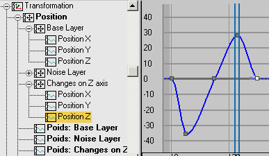

Exemple : pour copier-coller une couche et mettre à jour une couche active :
Cette procédure continue à partir de la procédure précédente et se concentre uniquement sur la théière.
(Coller nouvelle couche). Dans la boîte de dialogue Renommer la couche Anim., tapez " Changes on Z axis " (Modifications sur l'axe Z) en tant que nom et cliquez sur OK.
La nouvelle couche devient la couche active.
Cette mise à jour de l'animation affecte uniquement les pistes de position de la couche active.

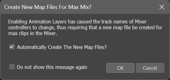

Si vous activez les couches d'animation pour un objet qui a des animations chargées dans le Mixeur de mouvement, la boîte de dialogue suivante s'affiche :
Les noms complets des contrôleurs changent lorsque les couches d'animation sont activées, ce qui rend nécessaire un nouveau mapping dans ce cas. Par exemple, si la piste position X d'une sphère avant l'activation des couches d'animation est Sphere01\Transform\Position\X Position, elle peut devenir Sphere01\Transform\Position\Base Layer\X Position après l'activation (le nom de la couche est inséré dans le nom du contrôleur).
Si vous acceptez l'option par défaut de la boîte de dialogue afin de créer automatiquement les nouveaux fichiers de texture, 3ds Max génère automatiquement les fichiers XMM requis, les nomme de la même façon que les fichiers XAF et les place dans le même répertoire que les fichiers de texture d'origine, ou dans le répertoire des fichiers XAF s'il n'existe pas de fichier de texture. Par la suite, lorsque vous ouvrirez ce fichier de scène, le fichier de texture sera chargé automatiquement et aucun mapping supplémentaire ne sera nécessaire.
Si toutefois vous désactivez l'option Créer automatiquement les nouveaux fichiers de texture ? avant de cliquer sur OK, aucun fichier de carte ne sera généré et, la prochaine fois que vous ouvrirez le fichier de scène, vous serez invité à créer des fichiers de texture. Sans fichier de texture, l'animation ne s'affiche pas correctement.

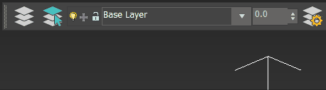

Permet de définir un poids global pour la couche active, ayant un impact si la couche active est partagée entre plusieurs objets (ex. la couche de base). La modification du poids a un impact sur l'ensemble.
