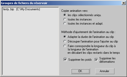

Boîte de dialogue Groupes de fichiers du réservoir
La boîte de dialogue Groupes de fichiers du réservoir s'ouvre lorsque vous sélectionnez des clips et choisissez Transitions A partir du réservoir dans le menu Clips. Cette action remplace les clips sélectionnés par le clip choisi dans le réservoir. Cette boîte de dialogue affiche la liste de tous les clips présents dans le Réservoir.
Interface
Copier animation vers :
  • Les clips sélectionnés uniqu. seul le clip sélectionné dans la piste est remplacé par un nouveau clip sélectionné dans le réservoir.
  • Toutes les instances remplace les instances du clip (toutes les occurrences du clip sélectionné dans les pistes du même objet ou des autres objets de même taille) par le clip sélectionné dans le réservoir.
  • Toutes les instances et adapt. remplace toutes les occurrences (adaptations) du clip sélectionné dans toutes les pistes des objets du mixeur par le clip sélectionné dans le réservoir.
Méthode d'ajustement de l'animation au clip :
  • Adapter la durée de l'animation au clipmet à l'échelle la longueur du clip chargé afin qu'elle corresponde à la longueur du clip qu'il remplace dans la piste.
  • Découper l'animation pour l'ajuster au clipdécoupe la longueur du clip chargé afin qu'elle corresponde à la longueur du clip qu'il remplace dans la piste.
  • Faire correspondre la longueur du clip à la longueur de l'animation en décalant les clips restants dans le tempspour les clips sélectionnés, remplace la longueur de l'animation par la longueur du clip chargé. Tous les clips de la piste après le clip sélectionné sont déplacés en fonction de la longueur du clip nouvellement chargé.
Supprimer les poids
Supprime toutes les courbes de poids existantes des clips sélectionnés pour les remplacer.
Supprimer les déformations
Supprime toutes les déformations de poids existantes des clips sélectionnés pour les remplacer.
