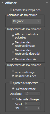

Panneau déroulant Affichage
- Afficher temps clés
- Affiche le numéro de l'image à côté de chaque clé dans la fenêtre.
- Coloration de trajectoire
- Définit la couleur de la trajectoire de mouvement.
Sélectionnez :
- Dégradé pour ombrer la trajectoire de mouvement à l'aide d'un dégradé. La couleur par défaut est jaune à rouge.
- Couleur objet pour dessiner la trajectoire de mouvement en fonction de la couleur de son objet parent.
- Uniforme pour dessiner la trajectoire de mouvement dans une couleur uniforme. La couleur par défaut est rouge.
- Vitesse pour ombrer la trajectoire de mouvement en fonction de sa vitesse relative. La couleur rouge indique la vitesse la plus rapide tandis que le bleu représente la plus lente par défaut.
Vous pouvez modifier les couleurs par défaut des trajectoires de mouvement dans la boîte de dialogue Personnaliser interface utilisateur, sous .
Zone Trajectoires de mouvement sélectionnées
- Afficher toutes les poignées
- Affiche les poignées de tangente de toutes les clés, y compris de celles qui ne sont pas sélectionnées.
- Dessiner des repères d'image
- Dessine des repères blancs pour afficher la position de la trajectoire de mouvement au niveau d'images spécifiques.
- Dessiner les repères de dégradé
- Dessine des repères de dégradé couleur pour afficher la position de la trajectoire de mouvement au niveau d'images spécifiques.
- Dessiner des clés
- Permet de dessiner des clés sur les trajectoires de mouvement sélectionnées.
Zone Trajectoires de mouvement non sélectionnées
- Dessine des repères blancs pour afficher la position de la trajectoire de mouvement au niveau d'images spécifiques sur des trajectoires non sélectionnées.
- Dessiner des clés
- Dessine des clés sur des trajectoires de mouvement non sélectionnées.
Zone de trajectoire d'ajustement
- Bascule de trajectoire d'ajustement
- Lorsque cette option est activée, ajuste l'affichage de la trajectoire de mouvement.
- Décalage image
- Ajuste la trajectoire de mouvement en affichant uniquement un nombre d'images donné avant et après l'image actuelle. Par exemple, entrez 100 pour afficher uniquement les 100 images précédant et les 100 images suivant la position actuelle de la glissière temps.
- Intervalle d'images
- Définit la plage d'images à afficher.

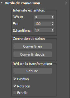

Panneau déroulant Outils de conversion
Zone Intervalle échantillon
- Début/Fin
- Indique l'intervalle de la conversion. Si vous convertissez des clés de position en objet spline, il s'agit de l'intervalle de temps pour lequel la trajectoire sera échantillonnée. Si vous convertissez une spline en clés de position, il s'agit de l'intervalle dans lequel les nouvelles clés seront placées.
- Echantillons
- Définit le nombre d'échantillons utilisés pour la conversion. Lorsque vous effectuez une conversion dans une direction quelconque, la source est échantillonnée à intervalles réguliers et les clés ou les points de contrôle sont créés sur l'objet cible.
Zone Conversion de spline
- Convertir en/Convertir depuis
- Convertit les pistes de position de l'animation vers et à partir de splines. Cette option permet de créer la trajectoire d'une spline, puis de convertir cette spline en clés pour la position de l'objet, de sorte à pouvoir exécuter différentes fonctions spécifiques aux clés (telles que l'application d'une vitesse constante aux clés et la normalisation du temps). Ou, inversement, vous pouvez convertir des clés de position d'un objet en une spline.
Conseil : Vous pouvez utiliser les options Convertir en et Convertir depuis pour déplacer un objet sur une trajectoire sans faire appel à une contrainte de trajectoire.
Zone Réduire transformation
Génère les clés en fonction de la transformation courante de l'objet sélectionné. Cette fonction s'applique à tout type de contrôleur de transformation affecté à un objet, mais son objectif principal consiste à " réduire " un effet de transformation paramétrique, tel celui qui est généré par une contrainte Trajectoire, en clés standard, modifiables.
- Réduire
- Rétracte la transformation de l'objet sélectionné.
- Position, Rotation, Echelle
- Permettent de spécifier les transformations que vous voulez réduire.
Vous devez cocher au moins une case pour activer le bouton Réduire.

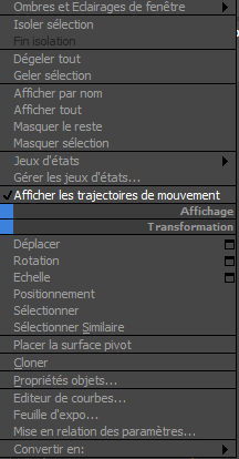

Pour afficher la trajectoire de mouvement d'un objet animé :
- Sélectionnez un objet se déplaçant dans le temps.
- Cliquez avec le bouton droit de la souris sur l'objet et sélectionnez Afficher les trajectoires de mouvement.
Remarque : Si l'option Par couche est sélectionnée dans les propriétés d'affichage de l'objet, elle le définit automatiquement sur Par objet.
La trajectoire de mouvement s'affiche sous la forme d'une ligne avec des carrés et des points. Les carrés sont des clés et les points marquent la position de l'objet au niveau des images.
