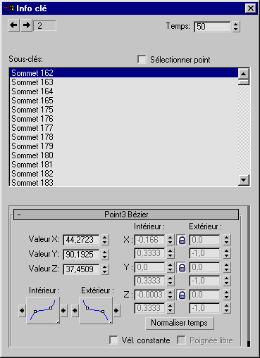

Avec Vue piste en mode Feuille d’expo, cliquez avec le bouton droit de la souris sur une clé de contrôleur verte d’un conteneur de contrôleur-point pour afficher la boîte de dialogue Info clé de la piste de contrôleur. Cette boîte de dialogue répertorie toutes les sous-clés du conteneur de contrôleur-point à un point donné dans le temps et permet d’accéder facilement aux données de chaque sous-clé. Pour accéder à des informations sur une sous-clé, cliquez dessus dans la liste.
Permettent de se déplacer vers la clé suivante ou précédente.
Permet de déplacer la clé de contrôleur vers une autre image ou un temps différent.
Affiche toutes les clés de sous-objets animés à une image ou un temps donné.
Sélectionnez un noeud dans la fenêtre Liste et le noeud correspondant dans les fenêtres est sélectionné, si le niveau de sous-objet correspondant est actif.
Affiche et permet d'ajuster l'interpolation et la position. Reportez-vous à la rubrique Contrôleur Bézier.
