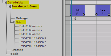

Sous la piste Bloc de contrôleur principale se trouvent des sous-pistes. La première est toujours Fusion. Les sous-pistes restantes sont à la base des copies des pistes utilisées pour créer le bloc.

Affichent le nom du bloc et les pistes connexes. A l'origine, il s'agit de copies des pistes utilisées pour créer le bloc. Vous pouvez éditer des clés sur ces pistes pour modifier le comportement du bloc.

Les blocs insérés dans la piste Bloc de contrôleur s’affichent sous la forme de rectangles colorés. Le nom du bloc apparaît au centre. Dans les coins inférieurs droit et gauche, des clés indiquent le début et la fin de l'animation du bloc. Sous le nom du bloc apparaît une lettre : " R " pour Relatif ou " A " pour Absolu. Cliquez au centre d'un bloc et faites-le glisser pour le déplacer dans le temps. Sélectionnez une clé située dans le coin d'un bloc pour déplacer la limite du bloc (pour modifier la durée du bloc).
