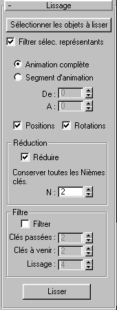

Sélectionner les objets à lisser
Ouvre la boîte de dialogue Sélectionner, dans laquelle vous indiquez les positions et/ou les rotations à lisser.
Filtrer sélec. représentants
Lorsque cette fonction est activée, la boîte de dialogue Sélectionner (ouverte avec le bouton Sélectionner les objets à lisser) affiche uniquement des représentants. Lorsqu'elle est désactivée, elle contient tous les objets de la scène. Valeur par défaut : activé.
  • Animation complète(Valeur par défaut.) Lisse toutes les images de l'animation.
  • Segment d'animationLisse uniquement les intervalles d'images indiqués dans les champs De et A.
    DeLorsque vous avez sélectionné Segment d'animation, cette option spécifie la première image à lisser dans l'animation.
    ALorsque vous avez sélectionné Segment d'animation, cette option spécifie la dernière image à lisser dans l'animation.
Positions
Lorsque cette fonction est activée, les trajectoires des objets sélectionnés générées lors de la simulation sont lissées une fois la simulation terminée. Valeur par défaut : activé.
Rotations
Lorsque cette fonction est activée, les rotations des objets sélectionnés générées lors de la simulation sont lissées une fois la simulation terminée. Valeur par défaut : activé.
Zone Réduction
Réduire
Réduit le nombre de clés en conservant une clé toutes les N clés.
Conserver toutes les nièmes clés.
N : Limite le degré de lissage en conservant une clé sur deux (N = 2), une clé sur trois (N = 3), et ainsi de suite. Valeur par défaut : 2.
Zone Filtre
Pour le lissage, le programme calcule la moyenne de la position courante du représentant et/ou la moyenne de l'orientation courante du représentant par rapport aux images qui précèdent ou qui suivent. Toutes les images clés utilisées dans les calculs peuvent être affectées. Ces paramètres vous permettent de contrôler le nombre d'images clés utilisées et le degré de lissage appliqué.
Filtrer
Lorsque cette option est activée, le lissage utilise les autres paramètres de ce groupe.
Clés passées
Le nombre de clés précédant l'image actuelle utilisées pour le calcul de la position et/ou de l'orientation moyenne. Valeur par défaut : 2.
Clés à venir
Le nombre de clés suivant l'image actuelle utilisées pour le calcul de la position et/ou de l'orientation moyenne. Valeur par défaut : 2.
Lissage
Détermine le degré de lissage qui sera appliqué. Plus cette valeur est élevée, plus les clés utilisées dans les calculs se rapprochent de la valeur moyenne. Valeur par défaut : 4.
La valeur de lissage maximum est toujours 6 ; la valeur minimum dépend des paramètres Clés passées et Clés à venir.
Lisser
Cliquez sur ce bouton pour effectuer le lissage.
Remarque : Le lissage peut être appliqué seulement si la case Réduire ou Filtrer est cochée.
