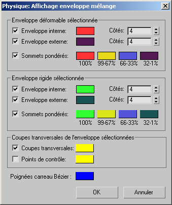

Boîte de dialogue d'options d'affichage de l'enveloppe de mélange
Cette boîte de dialogue vous permet de personnaliser la façon dont Physique affiche les enveloppes de mélange au niveau de sous-objet Enveloppe.
Interface
Remarque : Tous les paramètres, à l'exception de Points de contrôle, sont activés par défaut.
Zones Enveloppe déformable sélectionnée et Enveloppe rigide sélectionnée
Ces deux zones contiennent les mêmes commandes. Par défaut, les enveloppes déformables sont affichées en rouge tandis que les enveloppes rigides sont affichées en vert.
Enveloppe interne
Affiche ou masque les enveloppes internes dans les fenêtres. Cliquez sur l'échantillon de couleur pour modifier la couleur des limites des enveloppes internes dans les fenêtres.
  • Côtéspermet de définir le nombre de côtés d'une enveloppe externe qui doivent être affichés dans les fenêtres.
Enveloppe externe
Affiche ou masque les enveloppes externes dans les fenêtres. Cliquez sur l'échantillon de couleur pour modifier la couleur des limites des enveloppes externes dans les fenêtres.
Sommets pondérés
Affiche ou masque les sommets pondérés dans les fenêtres. Cliquez sur un échantillon de couleur pour changer la couleur d'affichage des sommets pondérés dans les fenêtres selon un pourcentage spécifique.
Zone Coupes de l'enveloppe sélectionnées
Coupes transv.
Affiche ou masque les coupes dans les fenêtres. Cliquez sur l'échantillon de couleur pour modifier la couleur des coupes sélectionnées dans les fenêtres.
Points de contrôle
Affiche ou masque les points de contrôle. Cliquez sur l'échantillon de couleur pour modifier la couleur des points de contrôle sélectionnés dans les fenêtres.
Poignées carreau Bézier
Définit la couleur des poignées des carreaux de Bézier dans les fenêtres.
