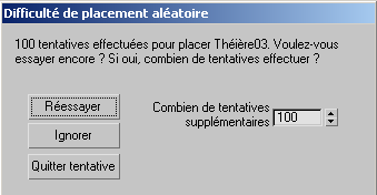

Boîte de dialogue Difficulté de placement aléatoire
Cette boîte de dialogue s'affiche lorsque character studio a des difficultés à placer des objets clonés sans les superposer à l'aide de la boîte de dialogue Objets dispersion. Le texte de la boîte de dialogue indique le nombre de tentatives de placement d'un objet effectuées par character studio et vous demande si vous souhaitez essayer de nouveau.
Interface
Réessayer
Cliquez sur ce bouton pour préciser le nombre N de tentatives que le logiciel doit effectuer, où N est indiqué dans le champ Nombre de tentatives supplémentaires.
Ignorer
Cesse de tenter de placer l'objet courant et passe au suivant.
Quitter tentative
Met fin au processus Générer des emplacements ; plus aucun objet ne sera placé.
