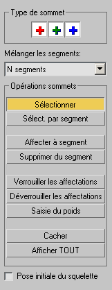

Interface
Les commandes permettant de manipuler les sommets d'un maillage contrôlé par Physique sont regroupées dans le panneau déroulant Sommet - Affectation segments.
Remarque : il ne s'agit pas du même panneau déroulant que celui utilisé par la boîte de dialogue Initialisation de Physique.
Zone Type de sommet
Il existe trois types de sommet, chacun de couleur différente :
  • Rougessommets déformables qui suivent la spline de déformation Physique.
  • Vertssommets rigides qui ne se déforment pas mais suivent uniquement le segment auquel ils sont reliés.
  • Bleussommets reliés au noeud racine. le modificateur Physique utilise cette couleur lorsqu'il ne sait pas à quel segment il doit affecter les sommets. Ces sommets ne se déforment pas, mais suivent le centre de gravité. Vous devez réaffecter les sommets bleus en tant que sommets rigides ou sommets déformables.
Lorsqu'un bouton de la couleur appropriée est activé, vous pouvez sélectionner des sommets de cette couleur. Désactivez un bouton pour éviter de sélectionner des sommets de cette couleur. Vous ne pouvez pas désactiver les trois boutons simultanément.
Fusion entre segments
Cette liste déroulante contient les options suivantes :
  • N segmentsles sommets compris dans les enveloppes se chevauchant sont affectés.
    Lorsque cette option est activée, les sommets peuvent être affectés uniquement aux enveloppes qui les englobent. Dans ce cas, Physique utilise les enveloppes pour définir le poids mélangé de chaque sommet.
  • Pas de mélangeles sommets sont affectés par un seul segment, comme dans character studio 1.
    Utilisez cette option par défaut si vous créez des personnages pour des moteurs de jeu ne gérant pas le mélange. Au niveau de sous-objet Sommet, il est utile d'ignorer les poids de mélange définis par les enveloppes et d'affecter des sommets rigides ou déformables à n'importe quel segment. Par exemple, après avoir sélectionné les sommets du crâne et du visage, activez successivement Pas de mélange, Sommets rigides, Affecter à segment, puis cliquez sur le segment de la tête. L'affectation des sommets de l'enveloppe de la tête est alors ignorée et ceux-ci sont affectés en tant que sommets rigides au segment de la tête. Cliquez sur Verrouiller les affectations pour verrouiller les modifications effectuées (voir ci-dessous).
  • 2, 3, 4 Segmentsles sommets sont influencés uniquement par le nombre spécifié de sommets avoisinants. Ces options sont notamment utiles pour développer des personnages pour un moteur de jeu ayant des capacités de mélange limitées.
Zone Opérations sommets
Sélectionner
Sélectionne les sommets à l'aide des outils de sélection de la barre d'outils principale.
Sélect. par segment
Sélectionne les sommets par segment.
Affecter à segment
Affecte les sommets sélectionnés à un segment.
Pour affecter les sommets sélectionnés à un segment, activez l'option Affecter à segment, puis cliquez sur le segment.
L'option Affecter à segment dépend directement des enveloppes définies pour chaque segment et vous devez définir Mélanger les segments sur " Pas de mélange " pour éviter ce problème. Après l'affectation manuelle des sommets, vous devez utiliser l'option Verrouiller les affectations pour éviter de les réaffecter par inadvertance lors des opérations suivantes.
Remarque : Vous devez sélectionner ou affecter un segment en cliquant dessus ; vous ne pouvez pas utiliser la boîte de dialogue Sélectionner dans la scène pour sélectionner ou affecter un segment lorsque vous utilisez Physique pour travailler avec des sommets.
Supprimer du segment
Supprime les sommets sélectionnés d'un segment.
Remarque : Les commandes Sélectionner, Sélect. par segment, Affecter à segment et Supprimer du segment affectent uniquement les sommets spécifiés à l'aide des boutons Type de sommet (boutons "+" rouge, vert et bleu).
Verrouille les affectations de sommets.
Cette option évite toute modification des poids et mélange courants affectés aux sommets sélectionnés. Les affectations doivent être verrouillées après toute affectation manuelle des sommets. Les sommets doivent également être verrouillés avant l'utilisation du paramètre Saisie du poids. Lorsque vous manipulez des enveloppes dans des zones difficiles d'un personnage, il peut être utile de verrouiller les sommets correctement ajustés, avant de modifier les enveloppes pour affecter d'autres sommets.
Remarque : si d'autres données, par exemple d'autres sommets, s'affichent dans la pile de modificateurs, Physique tient compte de la proximité des nouveaux sommets par rapport aux sommets verrouillés. Il verrouille ensuite les nouveaux sommets en conséquence. Les sommets déjà verrouillés ne sont pas déverrouillés.
Déverrouiller les affectations
Déverrouille les affectations de sommets.
Cliquez sur Déverrouiller les affectations sur les sommets verrouillés sélectionnés avant de les réaffecter à un autre segment, ou de modifier leurs paramètres de mélange.
Saisie du poids
Affiche la boîte de dialogue Saisie du poids qui permet de définir le poids des sommets verrouillés sélectionnés. Seul le poids des sommets verrouillés peut être modifié.
Pour pouvoir utiliser cette fonction, sélectionnez un ou plusieurs sommets, puis verrouillez-les. Cliquez sur ce bouton pour afficher la boîte de dialogue Saisie du poids, sélectionnez un segment dans la liste déroulante et changez le poids de ce segment afin de positionner les sommets (l'emplacement des sommets est mis à jour dans les fenêtres au fur et à mesure que le poids change).
Cette option peut être utilisée dans le cas de sommets rebelles se trouvant dans des régions mélangées, entre plusieurs enveloppes. Le poids des sommets de segments spécifiques peut ainsi être légèrement ajusté, ce qui serait difficile à réaliser en ajustant uniquement les enveloppes.
Conseil : l'option Saisie du poids est principalement utilisée pour rectifier les erreurs sur les maillages de basse ou moyenne résolution. L'ajustement des enveloppes reste la meilleure façon de corriger la déformation d'un maillage haute résolution.
Masquer
Masque les sommets sélectionnés.
Afficher tout
Affiche tous les sommets.
Pose initiale du squelette
Lorsque cette option est activée, le personnage maillé reprend la position qu'il avait avant l'application du modificateur Physique. Cette option est désactivée par défaut.
