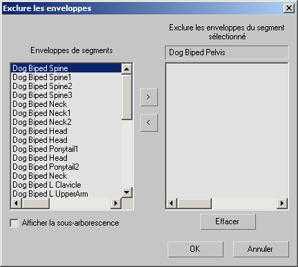

Boîte de dialogue Exclure les enveloppes
Au niveau de sous-objet Enveloppe, cette boîte de dialogue vous permet d'empêcher des segments d'influencer d'autres segments. Vous pouvez ainsi empêcher le segment de la cuisse droite d'influencer le segment de la cuisse gauche. Au lieu de redimensionner les enveloppes de l'index pour empêcher les sommets d'influencer le majeur, vous pouvez également exclure les segments du majeur de l'influence des segments de l'index.
Conseil : cette boîte de dialogue non modale peut rester ouverte pendant que vous sélectionnez des segments dans les fenêtres.
Remarque : si vous utilisez un modèle Physique créé dans character studio 1 ou 2 , la fonction d'exclusion de segments ne fonctionne pas tant que vous n'avez pas réinitialisé Physique en utilisant la pose initiale du squelette. Dans la boîte de dialogue Initialisation de Physique, assurez-vous que l'option Sommet - Affectation segments est activée.
Interface
Liste Enveloppes de segments (côté gauche)
Affiche les segments pouvant être exclus. Les segments sélectionnés ne figurent pas dans cette liste.
Liste Exclure les enveloppes du segment sélectionné (côté droit)
Affiche les enveloppes à exclure du segment sélectionné. La zone de texte affiche le nom du segment sélectionné ou Segments multiples sélectionnés.
Flèche droite
Sélectionnez les segments que vous désirez exclure dans la liste Enveloppes de segments de gauche, puis cliquez sur cette flèche pour les ajouter dans la liste Exclure les enveloppes du segment sélectionné sur la droite.
Flèche gauche
Sélectionnez les segments voulus dans la liste Exclure les enveloppes du segment sélectionné sur la droite, puis cliquez sur cette flèche pour les supprimer de la liste d'exclusion.
Afficher la sous-arborescence
Lorsque cette option est activée, la liste Enveloppes de segments incrémente les segments en fonction de leur position dans la hiérarchie. Cette aide visuelle facilite leur recherche et leur sélection. Cette option est désactivée par défaut.
Effacer
Supprime toutes les entrées de la liste Exclure les enveloppes du segment sélectionné.
