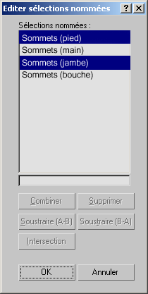

Boîte de dialogue Editer sélections nommées
L'option Editer sélections nommées affiche la boîte de dialogue du même nom, dans laquelle vous pouvez gérer les jeux de sélections nommées des sous-objets . Contrairement à la boîte de dialogue Jeux de sélections nommées qui s'applique aux objets uniquement, il s'agit d'une boîte de dialogue modale ; vous devez donc la fermer pour utiliser d'autres fonctionnalités 3ds Max. Par ailleurs, vous ne pouvez manipuler que des sélections de sous-objets nommées existantes ; il n'est pas possible de créer de nouvelles sélections depuis cette boîte de dialogue.

La boîte de dialogue répertorie toutes les sélections nommées au niveau de sous-objet courant. Les boutons situés sous les fenêtres vous permettent de supprimer, de fusionner et de modifier les éléments de la liste. Vous pouvez mettre en surbrillance les éléments de la liste et les sélectionner pour d'autres opérations au moyen des méthodes standard souris/clavier (avec Ctrl ou Maj).
Pour renommer un jeu, cliquez dessus dans la liste, puis modifiez son nom dans le champ (qui comporte une seule ligne) figurant juste sous la liste.
