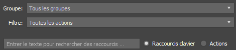

- Grouper
- Affiche uniquement les actions d'un groupe de composants spécifique.
- Filtrer
- Filtre la liste des actions en fonction de leurs raccourcis clavier. Vous pouvez choisir d'afficher toutes les actions, uniquement les actions avec des raccourcis clavier déjà attribués, uniquement les actions avec des raccourcis clavier personnalisés ou uniquement les actions avec des raccourcis clavier non enregistrés.
- Entrer le texte à rechercher
- Recherche du texte saisi correspondant à des actions ou à des raccourcis clavier, en fonction du bouton radio sélectionné à droite : Raccourcis clavier ou Actions.

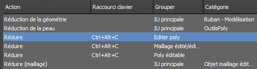

Liste d'actions
- Colonnes Action, Raccourci clavier, Grouper et Catégorie
- Cliquez sur le nom d'une colonne pour réorganiser la liste par ordre alphabétique par action, raccourci clavier, groupe ou catégorie. Cliquez de nouveau sur le nom de la colonne pour classer la liste dans l'ordre décroissant.
Remarque : Les actions en gras peuvent être utilisées pour remplacer des opérations en cours. Pour plus d'informations, reportez-vous à la section Actions répertoriées en gras ci-dessous.

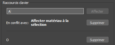

Groupe de fonctions Raccourcis clavier
- Appuyer sur les touches
- Définit le raccourci clavier ou une combinaison de raccourcis clavier à attribuer. Cliquez dans le champ et appuyez sur une touche de votre clavier. Si aucun conflit n'est indiqué, cliquez sur Attribuer pour terminer l'action. En cas de conflit, vous devez d'abord cliquer sur Supprimer pour rendre la touche disponible.
Remarque : Vous ne pouvez pas attribuer plus de six raccourcis clavier par action.
- Attribuer
- Attribue la touche à l'action sélectionnée.
- Supprimer
- Supprime le raccourci clavier attribué à l'action sélectionnée.
- Annuler
- Restaure le raccourci clavier qui vient d'être supprimé.
- Terminer
- Quitte l'éditeur. Si certaines modifications n'ont pas été enregistrées, une invite apparaîtra vous demandant si vous voulez les enregistrer.
- Annuler
- Annule la modification et quitte l'éditeur. Si certaines modifications n'ont pas été enregistrées, une invite apparaîtra vous demandant si vous voulez les enregistrer.
Les actions indiquées en gras permettent de remplacer temporairement l'opération en cours en appuyant sur la touche de raccourci qui lui a été attribuée pendant plus de 0,2 seconde. Par exemple, lorsque vous modifiez un objet Poly éditable au niveau du sous-objet Polygone, vous pouvez activer temporairement l'outil Biseau en maintenant les touches Maj+Ctrl+B enfoncées. Dès que vous relâchez les touches, l'opération en cours est restaurée.

- Dans la liste Action, cliquez sur le nom de l'action pour la mettre en surbrillance.
- Cliquez dans le champ Appuyer sur les touches, puis appuyez sur la touche de raccourci clavier ou sur une combinaison de raccourcis à attribuer à l'action.
Remarque : Si le raccourci clavier est déjà attribué à une autre action dans le même groupe, le nom de l'action en conflit apparaît sous le champ Appuyer sur les touches.
- En cas de conflit, cliquez sur Supprimer, puis sur Attribuer pour attribuer le nouveau raccourci clavier à l'action.
